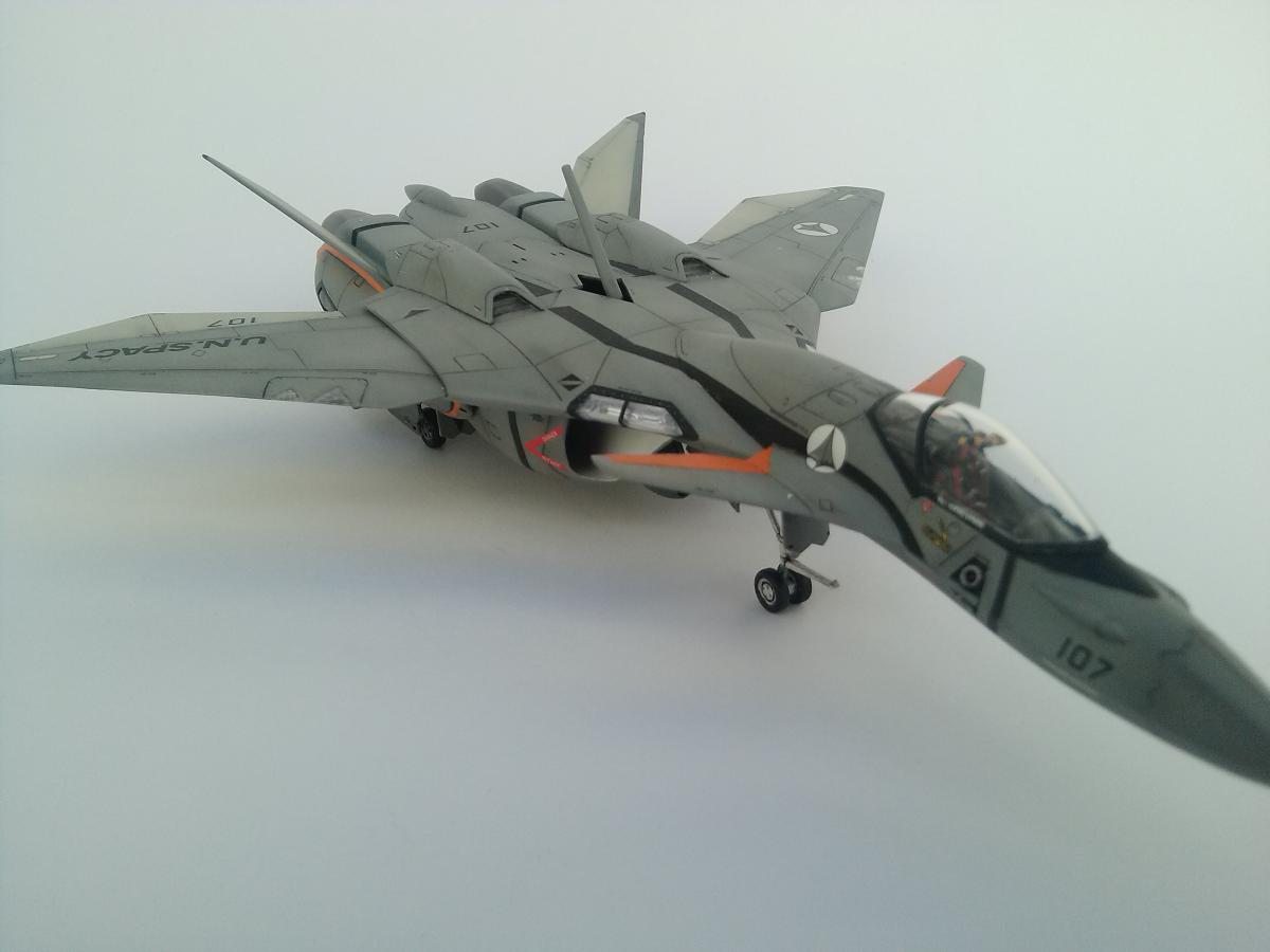

Estaaaaa brutal el esquema de pintura, muchas felicidades.
Wowwww te quedo genial. Me encanto el esquema tipo f-16.

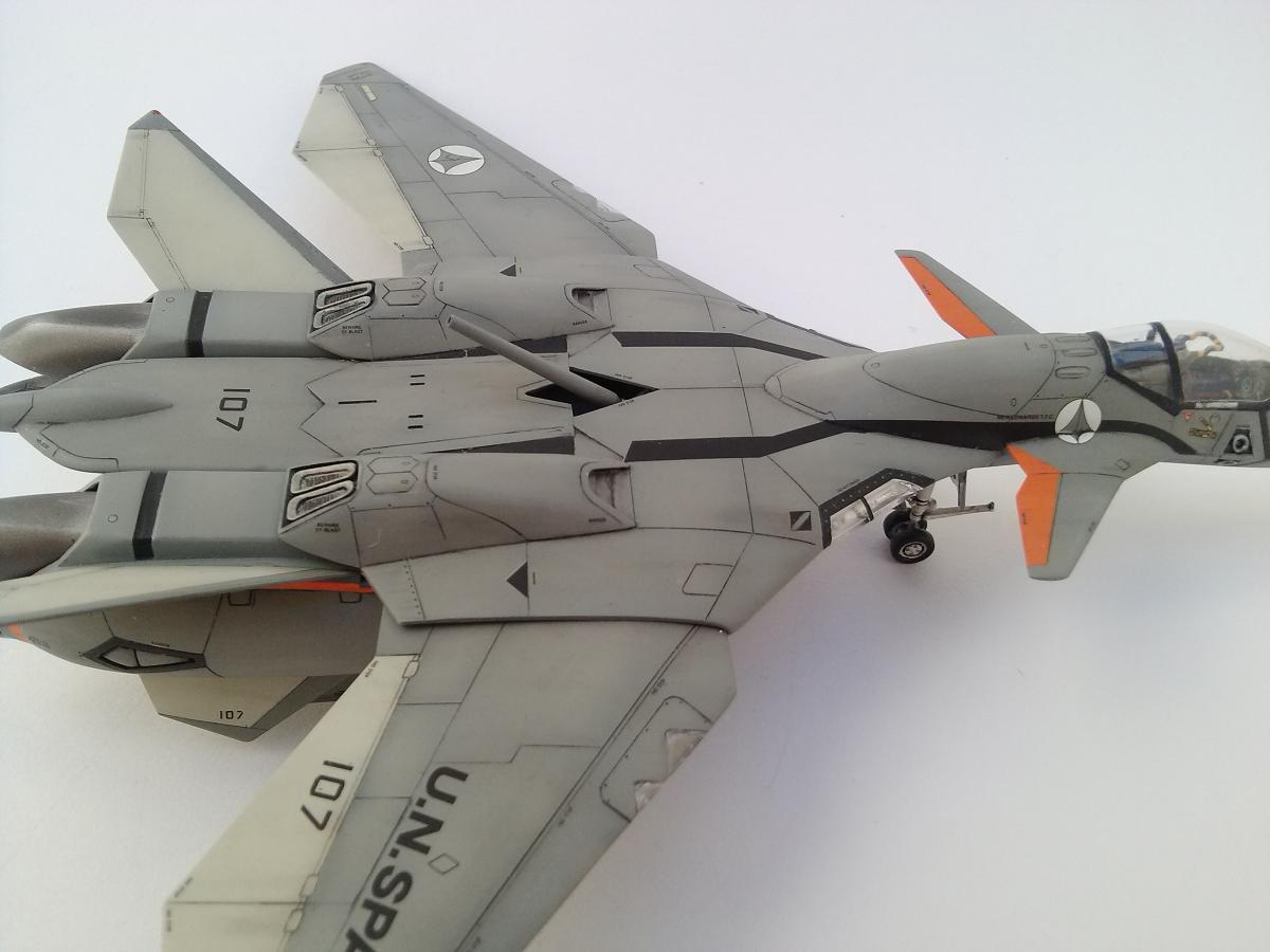

Le seguimos algo con esto, la realidad es que en este punto voy mas avanzado con este modelo, pero me es complicado ir subiendo rápido las fotos, por cuestiones de tiempo. Color ya a los asientos. Tambien a darle al gunpod Una vista general de como va quedando para ver que problemas pueden surgir. Tambien al HUD, el cual solo de doy color con clear green, solo en los costados de la pieza. Le doy una pasadita de Mr Surfacer 1000, para verificar que las uniones estén bien lijadas. Y pues a remover esta linea de la cabina, que resulta relativamente sencillo. aquí utilice lija de agua grados 1000, 1200, 1600 y una lima para pulir uñas para finalmente utilizar el polish de tamyia (fino) y bañarlo en future. El gunpod, esta listo solo para reescribir los paneles que se perdieron con la lijada y aplicar base y pintura. También se ocurrió cortar los canards para re-posicionaros al final. Ya esta lista la parte del HUD, aunque casi no se aprecia la calca, cabe señalar que este detalle me encanta de este modelo. en este punto pienso tapar esta parte para poder comenzar la pintura final del modelo. Sale aquí le dejo. espero que los compañeros del foro participen mas, por fa no me dejen solo. Como siempre preguntas, dudas, comentarios, criticas y sugerencias, son bien recibidos. un saludo desde Saltillo, Coahuila Mexico.
Esta vez no quiero tardarme tanto en este modelo así que un avance. aplico pintura para ver que tan bien o mal quedaron las uniones, y de ser necesario aplicar mas masilla y luego a lijar. Para mi esta parte es muy importante, en lo personal no me gusta que se vean ya con la pintura las uniones o que se vea mal lijado, así que es la parte en donde mas me tardo normalmente y mas trabajo cuesta pues es repetir constantemente todo el proceso una y otra vez hasta que se este satisfecho con el resultado, pero créanme vale la pena al final, así que tómense su tiempo con cada una de las partes y son la lija. Aprovecho pintura y le doy una pasada a las partes de la cabina. Aplico future en las pantallas para simular cristal Se me rompió un poco la calca al momento de aplicarla
Un pequeño avance mas. Como señale anteriormente mi idea es dejarlo con la cabina abierta, así que quiero agregar detallitos para que tenga algo mas de interés adentro, asi que añado unos cinturones a los asientos de ejeccion, estos los hice con cinta de tamiya y colaloca para que posteriormente no se despegen Este es solo un ensamble en seco para ver como queda todo. También uní las piernas y agrego Mr disolved putty, una vez seco se lija Es importante también agregar masilla y lijar en estas partes de la pieza. De igual forma estos detalles para mi son importantes no omitir. Me animo a cortar los flaps de las alas.
Hola de nuevo amigos de este foro, les comparto un paso a paso de un VF-0D, que estoy armando de la marca Hasegawa 1/72, y con el cual estoy participando en un concurso en la pagina de facebook de Macross Fan Club Mexico, así que aprovecho para también compartir este bonito hobby por esta foro. Cabe mencionar que no espero ganar nada, aunque la lucha se hace, pues hexisten muy buenos modelistas en dicha pagina, simplemente se trata de pasar un rato divertido al igual que al publicar aquí y esperando que sea de utilidad y ayuda o simplemente para modelistas con mas experiencia nos den consejos o criticas. El modelo esta muy bonito, un excelente detalle, ya había armado un VF-0, que es casi casi lo mismo, salvo por las las delta que tiene el 0D, me encanta el detalle que tiene en los quemadores de atrás, y como se puede ensamblar por segmentos para que después se agregue todo a un ensamble final que obviamente facilita mucho el trabajo de pintura. El plan es dejarlo con la cabina abierta, (sin pilotos) y cortar el area de los alerones para dejarlos hacia abajo. como siempre las opiniones y criticas son bienvenidas. El proceso es el mismo de siempre, remarco un poco las lineas de los paneles, para que al final con la pintura no se pierdan, un detalle importante en contra es que este modelo alguno de los paneles estan apenas marcados asi que pues si se tiene que hacer URL=http://s1280.photobucket.com/user/redreno79/media/VF-0D/20170305_200230_zpsb11gk4nc.jpg.html][/URL] Como comete lo voy a dejar con la cabina abierta, pues quiero añadir algo de interés adentro, así que primero marco en un ensamble en seco, para agregar algo de plástico. Ademas aprovecho para borrar algunas lineas de botamoldes que son visibles. Y algunos ensamble ademas con Mr disolved putty Bueno seria todo por hoy, en cuanto vaya teniendo mas avances los ire subiendo, aprovecho para invitarlos a que se unan a la pagina de face y asi pueden ir viendo excelentes trabajos que han ido posteando. Como siempre criticas, comentarios, opiniones, sugerencias, tips y cualquier otra cosa que se les ocurra son bienvenidos. Un saludo
Impresionante trabajo mi estimado, excelente trabajo de pintura, te felicito. ojala sigas publicando trabajos aquí. Saludos.
Va muy bien ese modelo mi estimado, sigue asi. felicidades.
Exelente que va ese modelo, y las toberas te quedaron muchisimo muy bien felicidades. Queremos ver mas avances por fa. Saludos

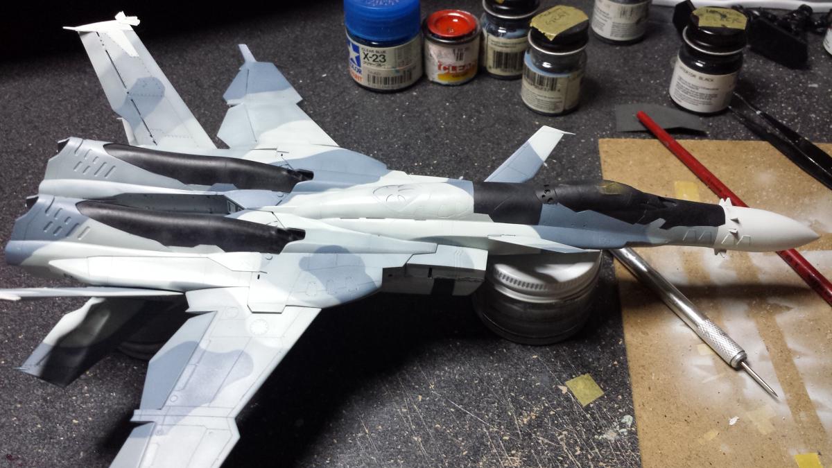

Que tal compañeros del foro les dejo por aqui el ultimo modelo que termine, es un SV-51 en esquema flanker ruso, espero sea de su agrado, como siempre cualquier comentario, critica o pregunta son bien recibida. un saludo a todos.

Thanks modelglue, I used model master acryl paint. The colors are: duck egg blue, a mix of neutral gray and other color (Ican´t remember how colors used sorry), and navy-blue gray, and aircraft interior black. Sorry for my bad english

Hi, only my hase VF-11 And my litle frends I started a SV-51 in a flanker scheme Gretings from Mexico
Exelente amigo, sin duda para mi uno de los diseños mas bonitos. Implecabe trabajo, felicidades.
So far, su-51 in a flanker scheme, Greetings, from Mexico
